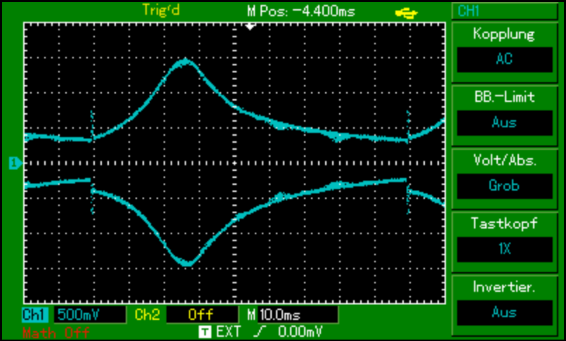

Und hier nun das Ergebnis: Frequenzbereich 3KHz bis 9 KHz (Ich hatte erst 3-6KHz verwendet, aber dabei wird die Durchlaßkurve des Hochpaß nicht vollständig dargestellt)
Der akt. Filter für die tiefe Frequenz, das Maximum liegt bei ca. 4,7 KHz (Soll 4,092 KHz)
Der akt. Filter für die hohe Frequenz, das Maximum liegt bei ca. 6,3 KHz (Soll 5,432 KHz)

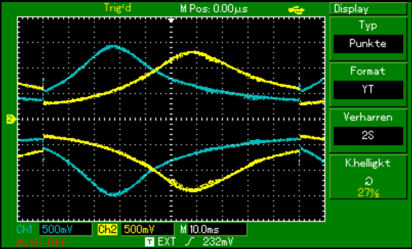

Die Filter im Vergleich
Beide Filter liegen ca. 1KHz zu hoch, wenn meine Meßergebnisse nicht völlig daneben liegen (Wer mist, mist Mist 😀 )

Darstellen der Durchlaßkurven der
aktiven Filter der XC12
verwendete Hardware
XC12 Platine, ausgebaut, gesäubert
Oszilograf UNI-T UTD2052CEL
Einstellungen
CH1 AC
500mV
10mSec
Trigger
Extern, verbunden über ein Oszi-Meßkabel (ca.100 Ohm DC-Innenwiderstand)

Zu meiner Verwunderung stellte ich fest, dass der kleine Eingriff schon eine Änderung an den Filtern bewirkte. Beurteilen ob das richtig oder schlecht ist kann ich momentan nicht. Für die Aufzeichnung habe ich die Wobbelbreite noch etwas vergrößert Es wird nun der Bereich von 3KHz bis 12KHz überstrichen. Die Frequenz läßt so besser abzählen 😀
Maximum liegt bei ~3,8 KHz (Soll 4,092 KHz); von 3 bis 12 KHz gewobbelt

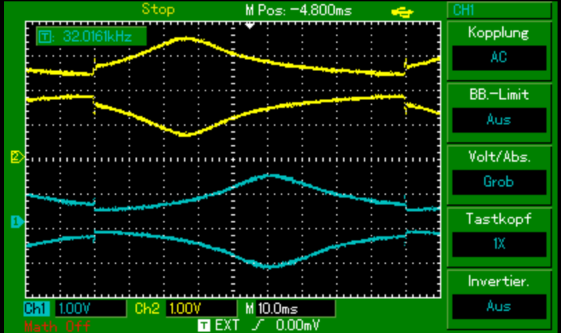

das gefällt mir schon recht gut.
Ergebnis
der Umschaltpunkt von Mark auf Space liegt nun bei 4,3KHz statt wie vorher bei 5,1KHz. und damit eventuell etwas zu tief.
Zum Vergleich
Auch hier zum Vergleich eine unverbastelte XC12 Platine,
Umschaltpunkt liegt bei ~5,1 KHz
Nun noch die Umschaltung von Hi auf Lo, geänderte XC12-Platine
am Filter für Space, bitte beachten! gewobbelt von 8KHz runter auf 3KHz
und weil es dazu gehört ... am Filter für Mark, bitte beachten! gewobbelt von 8KHz runter auf 3KHz

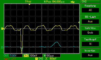

Großaufnahme
Der Störimpuls am XL DataIn Pin3 , abgenommen am SioSplitter/ Lotharek, im Verhältnis zu einem (Stopp~) Bit
Und das kann ich mir nicht erklären. Die Störung läßt sich gut auf Data IN erkennen, aber wo danach der "Ping" von fast +5V herkommt, wees ick ooch nich. 😀
